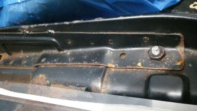

Beim Zerlegen meiner gekauften alten Originalsitzgarnitur, kam leider ein ganz schöner Rostansatz unter dem Polster zum Vorschein.
Was jemand was in etwa das Sandstrahlen einer Sitzwanne kostet?
Und hat jemand Erfahrung mit der Qualität und Paßgenauigkeit der Polster aus dem Zubehör? Sieht ja so aus, als ob es die nur von einem Hersteller gibt. Ich frage mich, was besser ist. Die alten ziemlich muffeligen Biester vom Rost befreien und dem Sattler zum Aufbessern/-polstern geben oder einfach die neuen bestellen.
Was würdet ihr tun?

Ich habe die Sitzschalen selber entrostet und lackiert
Mit Fertan streichen
Einen Tag trocknen lassen
Dann abgewaschen
Schwarz grundiert und dann mit Seidenglanzlack lackiert
Da ich Fertan und Lack hatte lagen die Kosten bei 0€ 3Std Arbeit auf 3 Tage verteilt

Bild des Benutzers Mederano
Mederano
Last seen: vor 2 Jahre 8 Monate
Beigetreten: 12.07.2013 - 10:44
AW: Sitzschalen oder neue Sitze
moinsen,
wow Bodo, das sieht super aus.
Danke Oliver für den Strahlpreis.
Ich frage mich, inwieweit sich das überhaupt lohnt.
Wenn ich mir überlege, dass ich erstmal ordentlich Rost entfernen muss, dann noch Grundieren und Lackieren muss oder Hammerite(taugt das?) auftragen. Dann ist ein Fuffi pro Wanne ja ein Schnäppchen.
Es wäre natürlich für mich, als Nicht-KFZler spannend auszuprobieren, inwieweit ich das selbst in den Griff bekomme. Aber es soll dann ja auch für die Ewigkeit sein und da stellt sich mir die Frage, ob ich denn auch wirklich den ganzen Rost wegbekomme. Im Bild sieht man ja die Lehnenaufnahme die an die Sitzwanne geschweißt ist. Das ist ja jetzt praktisch als ein Teil zu sehen oder? Ich habe gesehen, dass es die Wannen auch mit und ohne Lehnenaufnahme für Modelle bis 78 und ab 83 gibt. Meine Sitzwanne (CS2/0)ist wahrscheinlich dann nur ein Teil.
Unter meiner Lehnenaufnahme ist ja auch schon Rost und da müßte ich doch eigentlich das Lehnenteil erstmal von der Wanne lösen, um überall ranzukommen. Ansonsten sprießt und gedeiht es ja wieder. Oder sehe ich das zu kritisch?
Kommt man mit Fertan da überhaupt ran? Wahrscheinlich ist ein Entrosterbad hier die sinnvollere Lösung aber dann braucht man wieder eine große Wanne. Agi agi Smile
Und da fallen mir gleich noch viele andere Fragen zu den Sitzen ein. Das wird ja noch eine Aktion Smile
Last seen: vor 1 Tag 17 Stunden
Auf dem Bild ist ja nur etwas Oberflächenrost. Ich habe Wannen gesehen die waren tatsächlich komplett durchgerostet. Passiert wenn der Schaumstoff sich schön voll saugt und alles dauernd nass ist.
Abschleifen, Rostschutz, Streichen und dann wird es lange halten. Ich habe es mit dem Pinsel gemacht. Ist ja nicht im Sichtbereich.
Hi Christoph,
Du meinst bestimmt so. Ganz so rosig ist es nicht mit den Wannen.
aber es ist noch ausreichend Material dran :-).
Mir ging es nur um die Sitzlehnenaufnahme und den Rost der sich darunter befinden könnte und wie man den in den Griff bekommt bzw. ob es ausreicht da mit Fertan rüberzuspülen. Im ersten Bild von mir sieht man ja rechts die Mutter und 2cm links das Löchlein, wo sich Rost zeigt. Wenn das noch unter Flugrost fällt ist ja alles in Ordnung.
