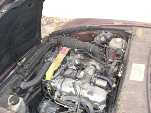

ich bin auf der nach einem bestimmten Ersatzteil für meinen CS0 Bj.79. Da ich (noch) Laie bin kenne ich die Bezeichnung des Teils nicht, deshalb habe ich zur Verdeutlichung ein Bild angehängt. Wie man sieht ist das Teil stark verrostet und daher nicht mehr dicht.
Kann wir jemand sagen um welches Teil es sich handelt und ob es einen Händler gibt bei dem ich ein Neuteil bestellen kann? Meine Anfrage bei Spider-Point blieb bisher leider unbeantwortet.
Vielen Dank.

Hallo rookie,
bau das Teil aus und geh damit in den nächsten Baumarkt in die Sanitärabteilung. Dort gibt es aus Kupferrohr mit Sicherheit ein passendes T-Stück.
Ansonsten vom Kühlerbauer anfertigen lassen, wenn keiner unserer Lieferanten das Teil liefern kann.

würde mich wundern, wenn dies ein original Fiat-Teil wäre. Ich habe an gleicher Stelle ein T-Stück zum Entlüften verbaut. Ich glaube, der Schlauch hat einen Innendurchmesser von 16mm (besser vorher nachmessen). Wenn du einen Schrotthändler in der Nähe hast, dann schau dich dort um. Mein T-Stück aus Kunststoff (rostet nicht) stammt von einem Ford.
Habe ich für eine Spende in die Kaffekasse bekommen.
Last seen: vor 8 Stunden 15 Minuten
AW: Ersatzteil - Was ist es und wo bekommt man es?
das t-stück ist nicht orginal
was selbst gemachtes , wo geht den der abgang hin ?
normalerweise ist da nur ein schlauch zur heizung

Inzwischen bin ich aber etwas verwirrt… Das t-stück ist also nicht original. Wie müsste das Teil denn an der stelle aussehen? Hat davon vielleicht jemand ein bild?
Wo der Abgang genau hinführt kann ich leider im moment nicht sagen, da der wagen zur zeit noch 50km entfernt im winterquatier lagert. Aber wo könnte der Abgang denn hinführen und warum sollte jemand an dieser Stelle was dran basteln? …wie gesagt, ich bin leider noch nicht besonders fit was die technik angeht und dankbar für alle infos.
Gruß niko

es gibt dort normalerweise kein teil , es ist nur einen durchgehenden schlauch der vom zylinderkopf zur heizung geht
denke mal da hat einer einen neuen zugang für die vorwärmung der einspritzanlage gemacht

Scratch one-s head Scratch one-s head hallo rookie leider Original um Wasserschlauch zu sparen besher zu entlüften Verbindung...... war mal an der Spritswand verlegt von Zylinderkopf zur Drosselklappe weitder zum wermetaucherrhor grüß nico

also seh ich zum ersten mal , hab zwar selber da was bei mir zum entlüften gemacht , aber orginal ist mir das bei einem spider noch nie untergekommen
ab welchem modell und baujahr hat man das den gemacht ?

beim argenta volumex hab ich so ein ähnliches teil gefunden
ist es dann eventuell beim volumex eingebaut ? so genau bekommt man ja einen volumex nicht zum studieren mal eben in die finger

hallo Holger Walweise USA 79 bis 05 1980 habe selbst das Stuck

sorry nico
aber ich habe jetzt schon hunderte spider gesehen und an etlichen rumgeschraubt doch bei diesen baujahren habe ich das noch nie gesehen

ist das eventuell bei spidern mit klimaanlage ?
die meisten haben sie ja ausgebaut
habe jetzt alles durchforstet an bildern und büchern ich kann das teil nicht finden

Holger Bein 2.0 ie mein Bj 1980 hat das auch

Also ich hab da auch noch nie ein T-Stück gesehen.
Wo geht der Abzweig denn nun hin?

ich habe gerade meinen rechner noch mal nach brauchbaren bildern durchsucht und dieses gefunden. ich hoffe das hilft etwas weiter. der dünnere schlauch geht tatsächlich auch in die spritzwand. ich finde eigentlich nicht dass das wie selbst gebastelt aussieht... aber kenn' mich ja auch nicht gut aus.
eine klimaanlage hat der wagen meines wissens nach nicht, aber möglich wäre es?!?

hei normall an den wasserrohr zum wärmetauscher unterm abgaskrümmer

hallo rookie bei dir ist die vorwärmung für die drosselklappe nicht dran

hallo nico62,
hast du mal ein Bild wie es bei dir aussieht? damit ich was zum vergleichen hab.

Das hat meiner auch. Das sind die Motoren mit der "frühen" Ansaugrohrvorwärmung. (siehe Bild):

also bin immer noch ratlos
ist der schlauch bei dir rookie noch angeschlossen oder nur hinter den motor gesteckt , also tot , oder wo ist er angeschloßen
am wasserrohr ist doch der zweite schlauch angeschloßen der von der heizung kommt
für einen vorwärmschlauch ist er aber auch sehr dick , sieht bei snoopy dünner aus

habe jetzt nochmal meine microfilme zu hilfe genommen , auch da findet man dieses nicht
wenn es doch orginal sein sollte , kann ich mir nur vorstellen das fiat seine letzten wasserrohre , ohne zusatzanschluß für die vorwärmung von vergaser oder einspritzanlage , die halt bei den älteren modellen mit choke verbaut waren , in die spider eingebaut hat und dafür das t-stück reingebastelt hat

ciao holger man hat wegen dem us-markt die vorwärmung als schnellanbau mit 2 federn angebracht, der über die drosselklappe greift. Schau dir das foto an, welches ich dir vom braunen spider geschickt habe - dort fehlt das teil. Man kann aber die verlegung der schläuche erkennen.
Gruß nico - konnte das bild nicht einfügen, da es sich noch in meinem briefkasten befindet

hab das bild bekommen
diese ansaugpinne ohne fester vorwärmung ist mir bis jetzt noch nie unter die finger gekommen und ich habe schon viele spider gesehen
man lernt doch nie aus
danke für die belehrung

die Ansaugspinne ohne Vorwärmung stammt vom Fiat 132 2000 i.

das habe ich jetzt auch raus gefunden , hatte mich nur auf den spider konzentriert und gesucht
das muß aber eine klitze kleine serie gewesen sein , bzw, eine hauruck-aktion oder notlösung von fiat mit dieser auf klemm baren vorwärmung
man findet nichts in microfilmen oder büchern
überall ist nur die neuere art des ansaugtrakts mit fester vorwärmung zu sehen
und mir selber ist noch nie so einer unter die finger gekommen
aber nun bin ich ja wieder ein bisschen schlauer geworden:D
rookie
wenn es nicht so stark tropft , dann lass es bis du zu hause bist und in ruhe daran arbeiten kannst , denn das system muß dann wieder entlüftet werden
dann schau erstmal wohin der dritte schlauch hin geht bzw. ob er totgelegt und verschlossen ist, solltest du direkt machen bevor du fährst
hast du den noch diese aufgeklemmte vorwärmung ?
wenn nicht würde ich mir den neueren deckel mit fester vorwärmung besorgen
wie schon gesagt wurde gibt es aus dem sanitär-heizungshandel etwas passendes oder bei ebay unter pöl suchen , da findest du auch t-stücke , die werden ja gebraucht um eine wasserversorgung für die pflanzenöl umrüstung herzustellen

die Ansaugbrücke vom Fiat 132 2000i kenn ich nur ganz ohne Ansaugvorwärmung. Eine klemmbare Lösung habe ich bisher noch nie gesehen.

hallo Holger und saar war der Anlauf vom einspritzer und original Bein spieder und 132 für den US markt bei autoscord istein weise für 7800 da sieht man das auch ist noch dran....... sohri 7900er

ich habe es mittlerweile kapiert , diese lösung kann aber nur ganz kurz gewesen sein

Man habe ich was exklusives Biggrin
Hoffentlich geht das Rohr nicht kaputt...

hallo holger,
ich hab das t-stück letztes wochenende schon ausgebaut. was muss ich denn beim zusammenbau für die rückfahrt beachten? muss ich wasser nachfüllen? ...und wie läuft das mit dem entlüften?
eine aufgeklemmte vorwärmung habe ich nicht. wo bekomme ich den deckel mit fester vorwärmung den du mit empfiehlst?

Du hast vermutlich die Vorwärmung die ich habe. Die andere wird wegen den anderen Schrauben nicht passen. Wenn du nur bei warmen Wetter fährst wird nichts passieren.
Entlüften schön von unten nach oben und am Schluß an dem besagten T noch einmal nachkippen. Ist hier schön beschrieben (ich suche mal den Thread...)
wenn du nicht viel wasser verloren hast , was ich mal denke bei dem ausbau , weil es am obersten punkt liegt und er vorher lief , einfach die schläuche mit wasser füllen bevor du sie aufsteckst
sonst hier mal die suchfunktion mit "entlüften" füttern da kommt dann einiges

hallo,
ich wollte doch noch mal berichten wo denn nun der dünne schlauch hinführt. wie ich am wochenende festgestellt habe, geht er unten wieder an das wasserrohr, zusammen mit dem dicken schlauch der von der heizung kommt. anbei ein foto, auf dem man allerdings nicht viel sieht.
der heizungskühler wird also zum teil überbrückt. weiß jemand warum?

hey holger, schon mal vielen dank dass du dir die mühe mit den nachforschungen gemacht hast. Außerdem vielen dank an snoppy und nico62 für die bilder.
ich kann im moment leider nicht nachschauen wo der schlauch bei mir hin führt, da der spider zur zeit nicht bei mir steht. wenn ich ihn nächste woche hole werde ich noch mal bericht erstatten. für die fahrt werd ich die konstruktion so wie sie ist beibehalten und es hoffentlich mit einem t-stück aus dem baumarkt bzw. vom schrottplatz dicht bekommen...
oder sollte ich dabei noch was beachten bzw. gleich anders einbauen??
