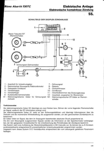

Nur so bemerkt: Das Steuergerät ist aber kein normales vom Spider. Da sind ja die Bosch L-Jetronic verbaut. Das ist von einem anderem Motor aus einem anderen Auto. Ich tippe mal auf Argenta...

das ist wohl 'nur' das Steuergerät für die Zündung; im Spider normal recht unbenutzbar.... Argenta oder Lancia Thema

der verteiler gehört auch zu der zündanlage , das sind teile vom argenta i.e. der
letzten baureihe mit digiplex-zündung , dazu fehlt dann noch der geber , halter und keilriemenscheibe für den ot-impuls
die schwungscheibe mit geber ist zuständig für den drehzahl-impuls

Ich bin jetzt gerade nicht sicher, ob ich Dich richtig verstanden habe!
Der soll zwei OT-Signale haben?
Normalerweise ist der I-Geber an der Schwungscheibe doch das optiumum, um ein verwertbares Signal für die Zündung zu erhalten.
Der zweite soll an der Keilriemenscheibe sitzen? Das verwundert mich!

Stimmt der Verteiler gehört auch zur Digiplexanlage.
Sieht aber schick aus das ganze.
(Das war ja als Hinweis gedacht wieso vermutlich niemand darauf geboten hat.)

nein es sind schon zwei sensoren
an der keilriemenscheibe für ot-signal
an der schwungscheibe für drehzahlimpuls
hab mal vom 130tc das schaltbild rausgesucht , bis auf den verteiler ist es das selbe schema , der sitzt beim 130tc am ende der einlassnockenwelle
bild ist leider nicht so toll geworden

Meint Ihr, dass es Sinn macht, das SG, den I-Geber und den Betreiler als Konvolut für den Argenta zu versteigern?
Weil eigentlich kann man damit beim Spider ja nichts anfangen!
Ich denke, ich werde die Artikelbeschreibung ergänzen, so dass ich den Verteiler ausschließe!
von: Rhombus
AW: Spider 2000 Teile Anlasser Steuergerät
Na ja, das Zündsignal könnte man auch von der Spule abgreifen.
Also ich denke, dass ich mit fast allem dienen kann.
Und Zündspulen kann man doch eigentlich auch eine andere nutzen. Z.B. eine Bosch.... Oder wo läge das Problem?
Die drei bis fünf Kabel sind in zwei Stunden verdrahtet. Der Verdrahtungsplan ist ja eine Seite vorher ersichtlich.
Also den I-Geber, den Verteiler, das SG und die Schwungscheibe des Argenta's sind definitiv vorhanden!
